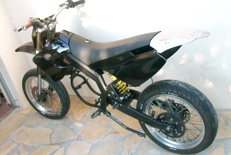

Salut à tous voilà je vous présente mon debri Laughing ... je l'ai acheté 400euros boîte bloquée mais moteur neuf et j'aimerai en faire une beautée... voilà mon projet:
Partie-moteur
[size=3]-kit Pro Race XL transferts sablés, lumière d'échappement polie , plot et dome du piston :devil:
-Vilo Barikit piste course 43mm
-Roulements c4 skf
-Allumage PVL/KRD avec éclairage
-Boîte à clapets de NSR
-Pipe d'admission Barikit 24-28mm
-Carbu Kehin PWK 28mm
-Admission libre ou boîte à air maison
-Embrayage origine MRD ou Polini à venir
-Pot Pro Race passage bas
-Carters alignés et microbillés
-Boîte de vitesses MRD
-Arbre d'équillibrage MRD
-Transmission primaire MRD ou CRX à venir
:devil: :devil: :devil: :devil: :devil: :devil:
Partie-cylcle
peinture noire brillante
cadre+bras oscillant noirs ( peinture époxy )
jantes sm
plaque cross avec optique halogène noire
guidon cross anodisé or
pas grand chose je préfères la sobriété kamikaze

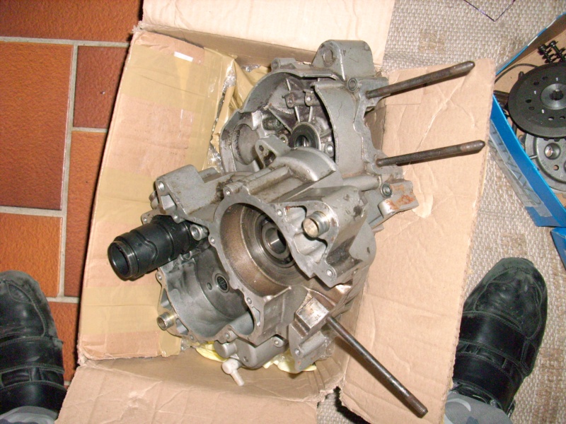

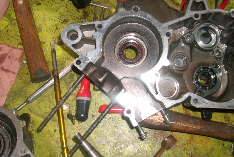

moteur démonté en attente du kit acheté a xpsalex (ps:regardez l'état du carter, c'est pas sérieux de la part de l'ancien proprio):
l'autre carter (celui-ci est épargné):

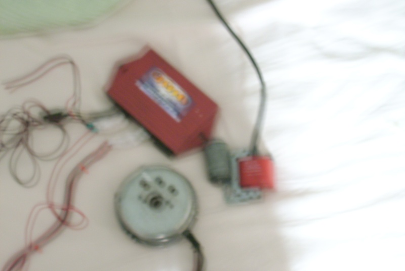

voilà recevage du PVL/KRD mardi ou mercredi=photos (l)

ça y'est nouveau carter acheté l'allignement+polissage peut commencer
PVL/KRD avec éclairage reçu:(photos floues désolé mon apn déconne)

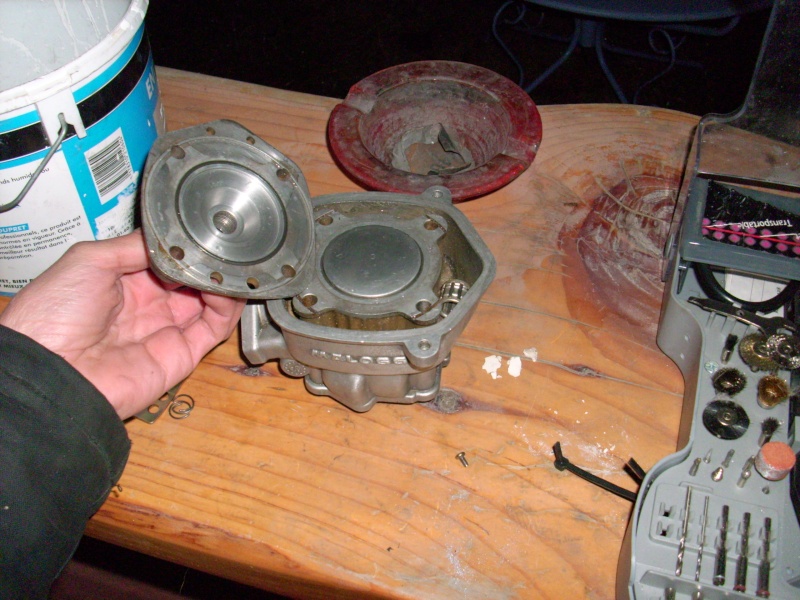

carbu 28:

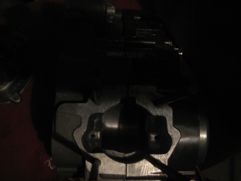

carters presque finis ( sans le flash Laughing )

l'alignement qui est presque fini plus qu'à faire la finition (l) :
transfert arrière:
l'autre côté:

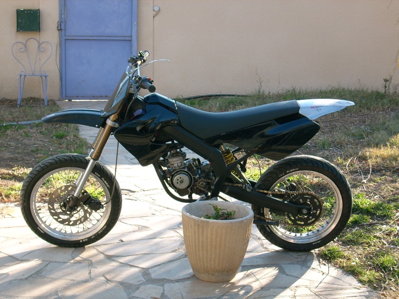

et encore une photo de la moto (l) (l)

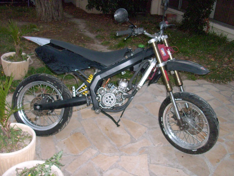

la moto prête à rouler j'éspère Laughing :

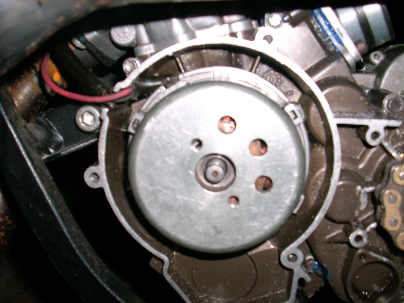

le pvl encore (l) :
et la voilà avec la chaîne et dans sa version définitive a par 2 ou 3 détails(l) (l) (l) :

en flag' Laughing kamikaze
voilà gros nettoyage et cadre qui va avec (l) (l) (l)
l'arrière :bave: :
3/4 arrière:
1/3 avant Laughing :
